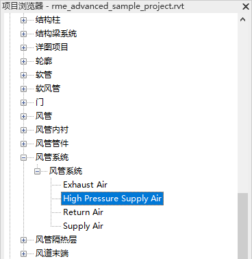

为风管创建自定义系统类型
  1. 在项目浏览器中,展开“族”“风管系统”“风管系统”。
    提示: 要为管道创建自定义系统类型,请展开“族”“管道系统”“管道系统”。
  2. 在某个系统类型上单击鼠标右键,然后单击“复制”。
  3. 选择“复制”,单击鼠标右键,然后单击“重命名”。 输入新的系统类型的名称。
    在以下示例中,“高压送风”是从“送风”系统类型创建的,并且具有相同的系统分类。
