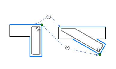

镫筋起点/终点位置
镫筋以此方式进行定位:钢筋的起点和终点最靠近路径,即使对于开放钢筋也是如此。
