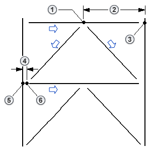

在添加支撑图元后,可以修改支撑属性以控制支撑沿梁的方向保持位置的方式。
通过指定“距离”或与梁端点的长度比率,可以保持每个支撑端点与梁的位置。如果修改了所附着的梁的位置或长度,则支撑会根据所选支撑设置随修改进行调整。
请注意,您可以修改支撑几何图形,这与结构梁非常相似。 这包括相对于定位线的偏移、缩进和定位。
支撑附着属性
- 支撑终点节点的位置
- 起点附着距离或比率
- 参照图元的附着起点(终点)
- 终点附着距离或比率
- 参照图元的附着终点(起点)
- 支撑起点节点的位置
