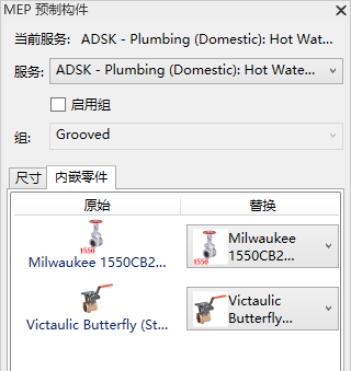

    MEP 预制构件选项板显示有关选定管道/风管/保护层的服务和尺寸大小的信息。
    提示: 如果“MEP 预制构件”选项板处于活动状态,则按 Tab 键可快速在尺寸字段之间进行移动。
    将鼠标指针悬停在 MEP 预制构件选项板的构件尺寸上时,相应的管道/风管/保护层会在绘图区域中高亮显示。
  3. 在“MEP 预制构件”选项板上,从已加载服务中选择不同服务。
  4. 若要选择一组不同的管件,请单击“启用组”,然后从下拉列表中选择一个组。例如对于风管,您可能要将组从矩形更改为圆形完工。
  5. 在“尺寸”选项卡上,根据需要指定新尺寸。
    对于模板构件,例如制造的矩形风管。输入一个值作为宽度和深度。有关产品列出的构件,圆形完工管道或风管,请从下拉列表中选择值。
  6. 在“内嵌构件”选项卡上,为新管件指定映射,通常是阀和调节阀。
    注: 更改大小会影响已使用管件的类型。如果“内嵌构件”选项卡显示一个红色的感叹号,则必须为一个或多个原始构件选择替换管件。
