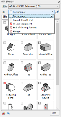

单击此按钮可启用自动填充工具的排除模式,并将小复选框
添加至在选项板中显示的每个零件旁。 在“组”下拉列表中显示的每个“服务组”旁,也会同时添加一个复选框。

图标。 例如,在上述示例中,以下零件已被排除:“不等半径弯曲”和“楔形偏心”。
图标。 例如,在上述示例中,以下“服务组”已被排除:“内嵌设备”、“线路设备末端”和“支架”。
