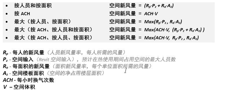

| 新风方法 | 选择空间后,此属性会显示空间内所需的新风计算方法。使用“建筑/空间类型设置”对话框指定以下方法之一,这些方法的计算如下所示:
