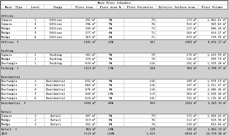

创建体量楼层后,创建体量楼层明细表可指定用途或分析设计。
 如果修改体量的形状,明细表会随之更新,以反映该变化。

该明细表将显示在绘图区域中。 如果明细表中包括了“用途”字段,则可以向明细表中的各个体量楼层指定用途。
