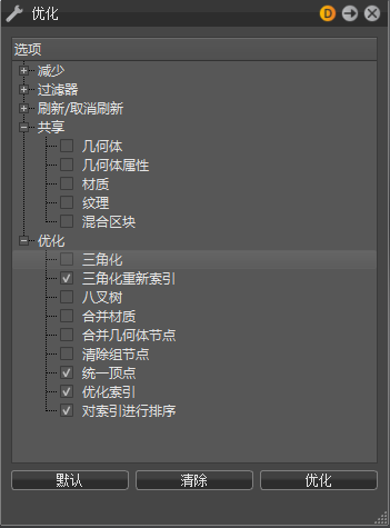

场景 > 优化
打开提供进一步操作的模块,例如几何体优化、共享等等。“默认”激活可以提高渲染性能的建议选择、“清除”取消选择所有选定的模块,“优化”执行选定的优化命令。以递归方式应用所有操作。执行时支持多选。这些类型的操作不可撤消。
“优化”模块包含各种选项,分为五个类别:减少、过滤器、刷新/取消刷新、共享和优化。

共享可提高 OpenGL 渲染和光线跟踪的性能,因为所需对象不会在系统内存中存在多次。共享实例通过场景树内一个带下划线的节点描述表示。对共享对象的任何更改都会影响克隆实例,反之亦然。
几何体 - 在选择项中查找相同的对象(相同的多边形网格)并参照所有引用。
几何体属性 - 参照重复几何体属性的所有引用。
材质 - 参照重复材质的所有引用。
纹理 - 参照重复纹理的所有引用。
混合区块 - 参照重复混合区块的所有引用。
三角化 - 将所有类型的多边形网格转换为三角形。具有四条和更多条边的面将分割为相应数量的三角形。
三角化重新索引 - 顶点的索引必须在创建时按逆时针顺序定义。遵守此规则可提高运行时稳定性和渲染性能。此选项可将所有类型的多边形网格转换为三角形,并重新生成所有顶点索引。
八叉树 - 此类型的树结构在场景树中提供恒定分支。每个节点都包含八个节点或者无节点。执行此操作将用该方式重新构造场景树。
合并材质 - 将相同的材质合并为一种材质。
合并几何体节点 - 将多个几何体节点合并为一个连续的对象。取消共享相关对象,指定相同材质,并且所有应合并的对象都将位于同一个组节点中。
清除组节点 - CAD 生成的数据可在其创建的树上包含深层分支。组节点可包含一个组节点,该组节点又包含一个组节点,依此类推。最后,在组节点的嵌套排列中,将会有一个形状节点。此选项将自动删除这些类型的嵌套组,而不会删除形状节点本身。执行此操作时将考虑包含两个或更少形状的组节点。
统一顶点 - 每个经三角化的多边形都有三个顶点:每个边上一个。彼此相邻的多边形应共享尽可能多的顶点以提高渲染性能。此选项将查找相同但不共享的顶点,然后将它们进行合并。
优化索引 - 尝试通过对三角形索引进行重新排序以提高顶点缓存的效率。
对索引进行排序 - 对选择项中的索引进行排序。
