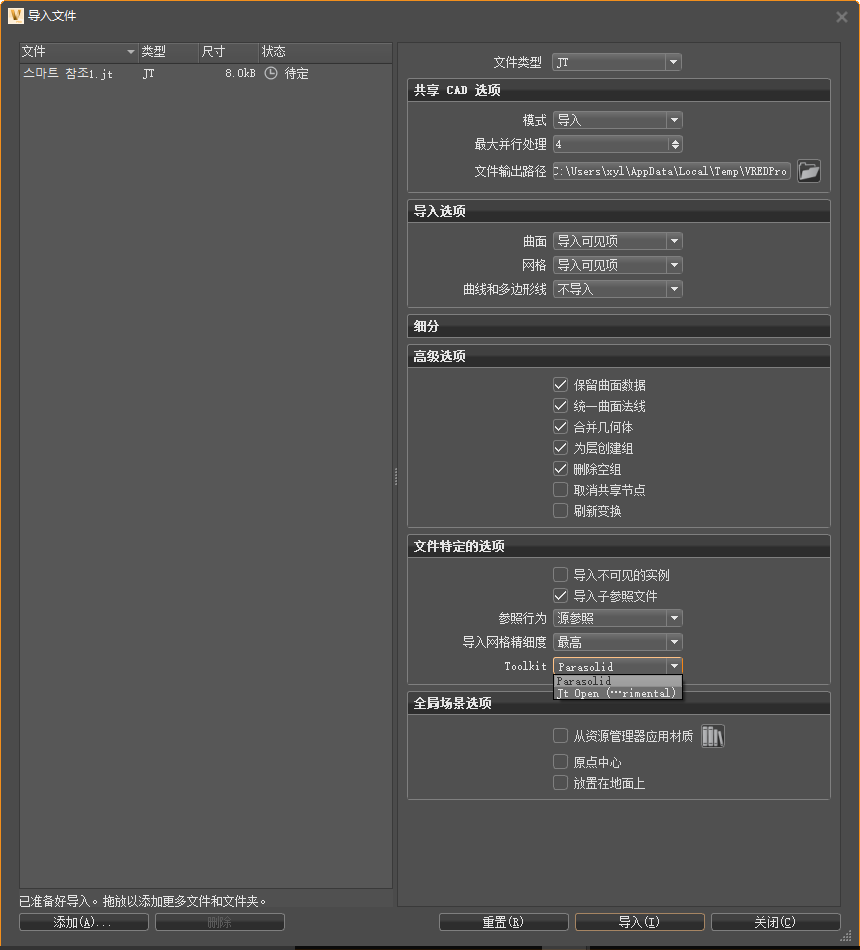

JT 首选项
在菜单栏中,单击“编辑”>“首选项”,然后在对话框的左侧选择“导入”>“JT”。
导入选项
本节确定导入哪些曲面、网格、曲线和多段线。
曲面
指定导入哪些曲面。选择以下选项之一:
网格
指定导入哪些网格。选择以下选项之一:
曲线和多边形线
指定导入哪些曲线和多段线。选择以下选项之一:
细分
本节确定细分内容。
细分质量
设置应用的细分级别,“粗糙”表示细分质量最低,占用内存最少;“高”或“自定义”(具体取决于设置)表示质量最高,占用内存最多。
弦偏离
为弦偏离设置细分。
法线公差
为法线公差设置细分。
最大弦长
为最大弦长设置细分。
启用缝合
启用或禁用缝合细分。
缝合公差
为缝合公差设置细分。
高级选项
本节确定高级选项,例如,在导入过程中启用源日期、法线、取消共享的节点。
保留源数据
启用或禁用保留源数据。禁用后,将在导入过程中移除源数据。
统一曲面法线
启用或禁用统一曲面法线方向。启用后,在导入过程中所有曲面法线将统一为面向同一方向(朝外或朝内)。禁用后,在导入过程中不更改曲面法线。
合并几何体
启用或禁用合并几何体。启用后,将在导入过程中将所有几何体合并在一起。
为层创建组
启用或禁用为层创建组。启用后,将在导入过程中创建层组。
移除空组
启用或禁用删除空组。启用后,如果文件中存在任何空组,则将在导入过程中移除它们。
取消共享节点
启用或禁用取消共享节点。启用后,不再共享已共享的节点。禁用后,在导入过程中不更改共享的节点。
刷新变换
将变换数据存储在对象本身,而不是更高级别的组节点中。换句话说,如果有几何体节点的父变换节点层次时,所有对象将烘焙到几何体中的一个矩阵;原始信息将丢失。例如,如果要动画演示正在移动的汽车上的轮子,则需要避免此情况。
文件特定的选项
本节确定在导入过程中启用哪些文件特定选项。
导入不可见的实例
启用或禁用导入不可见的实例。启用后,会将不可见的实例导入到 VRED 中。
导入参考文件
启用或禁用导入参照文件。启用后,会将参照文件导入到 VRED 中。默认情况下启用此选项,因为处理部件时需要。
工具包
工具包
设置 VRED 使用的默认 JT 导入行为。选择以下选项之一:
旧版加载器
使用旧版 JT 加载器
绕过 VRED 的 Autodesk 加载器设置,改用旧版 JT 文件共享协议。
使用活动 Layerfilter
使用层过滤器并禁用非活动节点。
边界处理
管理具有精确边界表示曲面的对象。使用相应选项加载和细分所有边界,或者加载所选边界而不进行细分。
