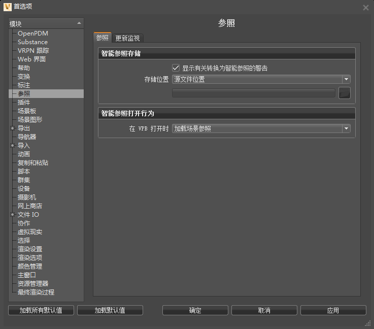

参照首选项
在菜单栏中,单击“编辑”>“首选项”,然后在对话框的左侧选择“参照”。
参照编辑器监视
“参照”选项卡
在此选项卡中查找“智能参照存储”和“智能参照打开行为”选项。
智能参照存储
该部分包含以下选项:
显示转换为智能警告
启用或禁用当 VRED 转换智能参照时发出警告。禁用后,不会发出警告。
存储位置
提供已转换的智能参照的存储位置。
智能参照打开行为
确定打开 VPB 文件时智能参照的加载行为。
在 VPB 打开时
每当打开 VPB 文件时,选择智能参照加载行为:

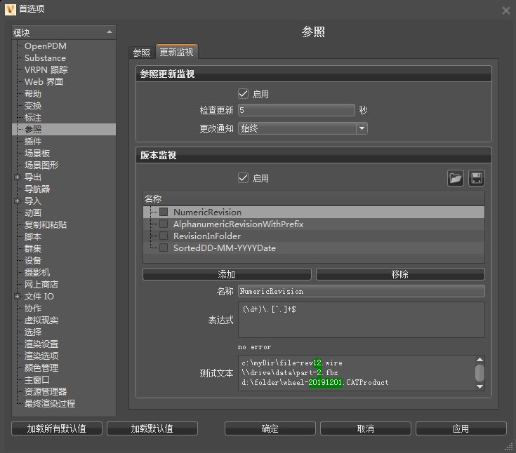

更新监视
在此选项卡中查找“参照更新监视”和“版本监视”选项。
更新监视参照首选项
参照更新监视
使用参照更新监视首选项来设置是否显示弹出通知及其频率。启用后,会收到通知,以指示文件是否过期或缺少。
启用
启用或禁用“参照更新监视”。启用后,会在参照编辑器和场景图形中进行监视。如果文件为最新、过期或缺少,则会显示该信息。
使用“更改通知”选项可设置显示更改通知的频率。
检查更新
设置 VRED 检查更新的频率。
更改通知
在启用了“启用”选项的情况下,选择在视口中显示更改通知的频率。从以下选项选择:

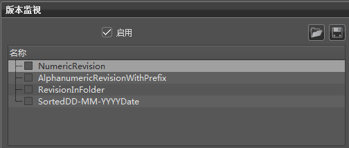

版本监视
使用“版本监视”首选项可自定义用于数字、字母数字、日期版本号以及文件夹名称的结构。
启用
启用或禁用“版本监视”。启用后,可访问 XML 版本配置。
导入 XML 版本配置文件
导入版本监视条目文件以自定义用于数字、字母数字、日期版本号以及文件夹名称的结构。
单击 导入配置,找到 XML 版本配置文件,然后单击“打开”。

更改版本结构
使用这些正则表达式示例更改数字、字母数字、日期版本号以及文件夹名称结构(用于版本监视)。
  1. 选择“编辑”>“首选项”>“参照”,然后点击“更新监视”选项卡。
  2. 在“版本监视”部分中,选中“启用”,然后从“名称”列表中选中要更改的版本监视选项。
    “名称”列表
    选择以下选项:

  3. 在“表达式”字段中进行各种更改。无效条目将亮显。
    表达式
  4. 通过输入测试文件名来测试文本。
    测试文本
    • 亮显相关内容以帮助写入正则表达式。
    • 当有效的正则表达式语法未在“测试文本”中拾取匹配项时,不会亮显任何内容。
