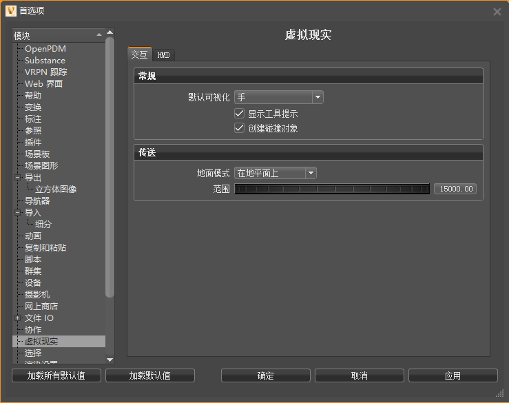

了解有关“虚拟现实”首选项的信息,以便自定义用于常规 VR 交互、传送和 HMD 用途的设置。
编辑 > 首选项 > 虚拟现实
使用“虚拟现实”首选项可自定义可视化、工具提示、对象碰撞、传送、视角跟踪、焦点渲染和 StarVR 用途的交互设置。这些选项位于两个选项卡中:交互或 HMD。一切准备就绪后,单击“应用”。
使用以下参数可自定义 VR 中的交互。
设置初始会话开始时是显示 VR 手还是控制器。
启用或禁用控制器工具提示的可见性。默认情况下,此选项已启用。
在场景中为所有点击传感器和 Web 引擎启用或禁用碰撞对象的创建。如果没有碰撞对象,在使用 VR 手时,您无法与点击传感器和 Web 引擎交互。
使用以下参数可自定义传送模式和范围。
设置传送时的默认模式。传送到模型上或传送到模型内部和周围。
重要信息:要传送到车辆内部或地平面上的任意位置,请选择“在地平面上”。 选择“在几何体上”之后,您可以传送到几何体上,但不能传送到几何体内部。
设置您在场景内可以传送距离的限制。
