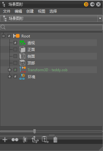

使用“场景图形”可显示场景中的所有节点和参照,它们以树结构形式进行组织。导入的文件将以绿色亮显。根节点位于结构顶部,是场景中所有其他节点的父节点。根节点是一个组节点,无法删除、重命名或以其他方式进行编辑。
“场景图形”包含菜单栏、搜索栏和图标栏,多个用于显示“场景图形”库树视图或场景标记的选项,以及用于展开节点层次的滑块。
在菜单栏中选择“场景”>“场景图形”,或在快速访问栏中单击 “图形”。

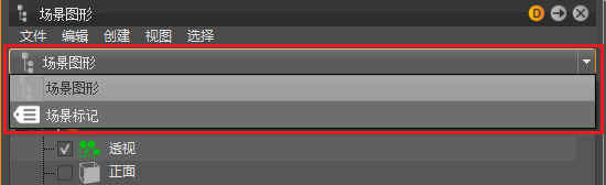

单击位于菜单栏下面的部分可更改“场景图形”中的显示内容。
场景图形 - 将场景中节点和参照的显示方式更改为树视图。
场景标记 - 获取有关将场景标记与“场景图形”中的节点关联的帮助。在渲染窗口中,使用场景标记来过滤内容并快速将其隔离。

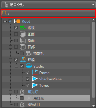

使用“场景图形”顶部的搜索字段可查找节点。支持正则表达式。
注意:如果未显示树视图,请单击视图过滤器部分并选择“场景图形”。

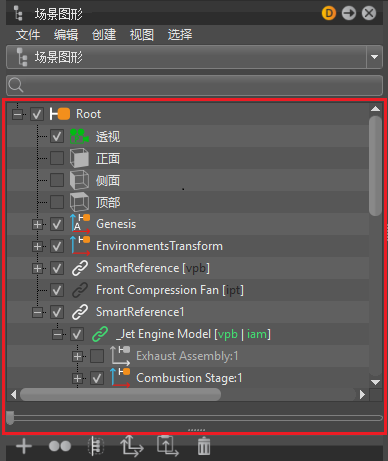

提供一个子菜单,用于编辑外部文件参照的使用。这些文件被导入到“场景图形”,并在其结构中显示。

访问参照选项。
此选项至少需要选择一个已卸载的参照。
对于智能参照,此选项将在 VRED 中打开选定的已卸载智能参照 VPB 文件,使其在视口中显示。其在“参照编辑器”和“场景图形”中的状态将会更新。此选项用于在会话期间进行内存/性能管理。
对于源参照,此选项会将选定的已卸载源参照 VPB 文件重新导入到 VRED 中,同时显示“导入文件”对话框。导入后,文件将显示在视口中。其在“参照编辑器”和“场景图形”中的状态将会更新。此选项用于在会话期间进行内存/性能管理。

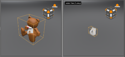

仅在视口中显示选定节点。要查看整个模型,请选择模型的顶部节点,然后选择“隔离选定视图”。

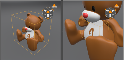

将视口缩放到选定节点的几何体。

(仅限曲面/壳)展开当前选定节点,使之包含相邻的面片。(>).
(仅限曲面/壳)取消选择已经取消选择相邻面片的面片。这与“扩大组件选择”相反。(<)。
