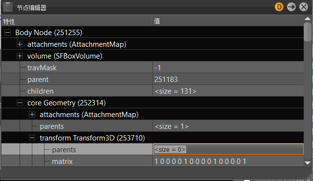

查看和编辑节点信息
“节点编辑器”提供了场景中的任何节点的信息。您可以查看选定节点的有关详细信息、更改值并将自定义属性附加到节点。
节点编辑器
例如,使用“节点编辑器”设置“距离精细度”的范围。在哪些距离范围绘制哪些子节点,设置范围属性的参数等等。
访问“节点编辑器”
  1. 在菜单栏中,单击“场景”>“场景图形”。
  2. 在“场景图形”中,选择要使用的节点。
  3. 在菜单栏中,单击“场景”>“节点编辑器”。

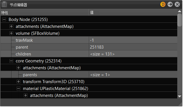

在“节点编辑器”中进行编辑
打开“节点编辑器”,单击选项右侧对应的字段,然后输入其他值。
编辑
