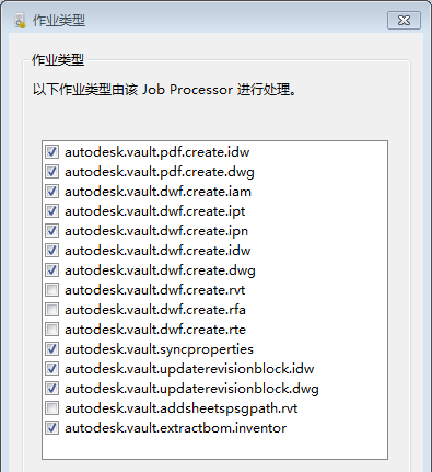

使用 Job Processor 查看作业类型
您可以通过访问“作业类型”对话框来查看 Job Processor 处理的作业的类型。
访问“作业类型”对话框
  1. 在要处理作业的工作站上,选择“开始” > “所有程序” > “Autodesk” > “Autodesk Data Management” > “工具” > “Autodesk Job Processor for Vault [版本]”,以启动 Job Processor 应用程序。
  2. 选择“管理” > “作业类型”以显示“作业类型”对话框。如果工作站不包含处理特定类型的作业所需的信息,则取消检出这种类型的文件。
工作站可处理的作业类型由“作业类型”对话框中类型旁边的复选标记指示。
