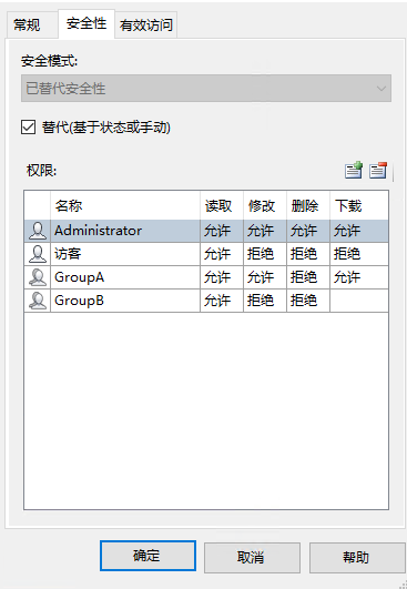

对于未定义访问控制列表的文件、文件夹或自定义对象,使用的是基于对象的安全性。
基于对象的安全性可被替代。安全性替代意味着 ACL 仍存在于对象上,但将被新定义的 ACL 所替代。这称为替代访问控制列表(替代 ACL)。
只要替代 ACL 存在,基于对象的安全性就会被忽略。如果用户删除替代 ACL,则基于对象的安全性将成为新的安全性。如果替代 ACL 处于活动状态,则只有 ACL 列表中的成员和用户拥有该对象的相关权限。

如果基于对象的安全性是合并基于状态的安全性会怎么样?
使用合并安全性(双闸式安全性)时,可将以下用例应用于一个或多个 Vault 对象。
注: 若要使用 Vault 2016 或更早版本中的旧安全性(也称为单闸式安全性),请为生命周期定义启用“替代安全性”选项。
