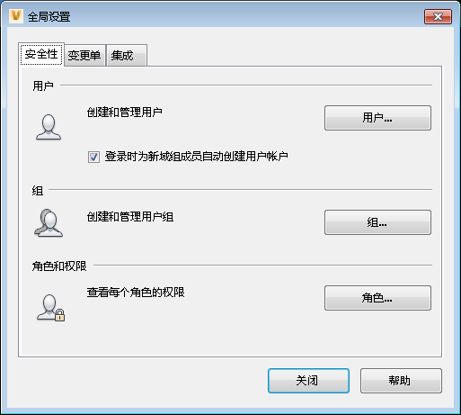

“安全性”选项卡包含用于授予用户对 Vault 的访问权限的选项和用于指定用户权限的选项。您还可以创建用户组并为这些组分配访问权限和角色。指定给用户或组的角色定义了该组的用户或成员的权限。
用户
用户帐户在“用户管理”对话框中创建和管理。
当 Windows 用户(具有 Vault 服务器访问权限的活动目录组的成员)使用 Windows 验证登录到 Autodesk Vault 客户端时,可自动创建 Vault 服务器用户帐户。默认情况下启用此选项。
注: 安装有 Autodesk Vault Server 的服务器必须支持 Windows 身份验证。
注: Autodesk Vault Professional 中提供“Windows 身份验证”功能。
组在“组”对话框中创建和管理。

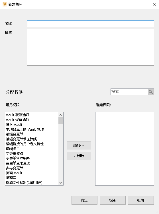

角色
在“角色管理”对话框中创建和管理角色。在创建、复制或编辑角色时,可以查看指定给角色的权限。
访问
  1. 启动 Autodesk Data Management Server Console。
  2. 选择“工具”“管理”“全局设置”。
  3. 在“全局设置”对话框中,选择“安全性”选项卡。
