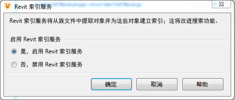

使用 ADMS Console 启用 Revit 索引
  1. 启动 ADMS Console。
  2. 在要针对 Revit 族搜索建立索引的 Vault 上单击鼠标右键并选择“Revit 索引服务”。
    您也可以从“操作”菜单中选择“Revit 索引服务”。
  3. 在“Revit 索引服务”对话框中,选择“是,启用 Revit 索引服务”
  4. 单击“确定”保存选择。
    注: Vault 服务器开始在族文件中为对象建立索引。根据 Vault 中的族文件数量,初始建立索引可能需要花费一些时间。
    您现在可以使用从 Vault 加载对话框中的“Revit 族搜索”功能。
