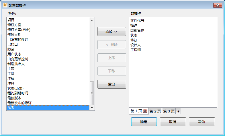

管理员可以在“Vault 设置”的“配置数据卡”对话框中配置数据卡布局。管理员可以在此确定一个数据卡使用多少页以及显示哪些特性以进行修改。通过添加和删除特性以进行编辑这种多功能性,管理员可以简化特性的管理。
选择“工具”
“管理”
“Vault 设置”
“行为”选项卡,然后单击“数据卡”按钮,以访问“配置数据卡”对话框。
配置数据卡布局
在“配置数据卡”对话框中管理选项卡并确定 CAD 用户可以修改的特性。特性列表显示了可添加至选定选项卡的所有特性。一个特性一次只能添加到一个选项卡中。而多个不同的选项卡可列出同一个特性。
| 操作 | 描述 |
添加 |
从特性列表中选择一个或多个特性,然后单击“添加”,以将这些特性包含在选定的数据卡选项卡中。 |
删除 |
选择已分配给某选项卡的特性,然后单击“删除”,以将特性从该选项卡中删除。 |
上移 |
上移选定选项卡上的特性。 |
下移 |
上移选定选项卡上的特性。 |
重置 |
从当前选项卡返回到上一个布局。 |
重命名选项卡 |
双击要重命名的选项卡。 |
添加新选项卡 |
单击带有加号 (+) 的小选项卡可以向数据卡中添加新选项卡。默认情况下,选项卡按照顺序编号。 |
删除选项卡 |
单击选定选项卡上的 X 可以将该选项卡删除。 |
确定 |
保存对数据卡布局所做的更改并关闭对话框。 |
