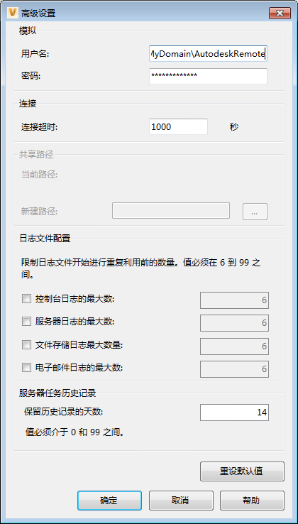

在 Autodesk Vault Server Console 中设置新帐户
  1. 在 Vault 服务器计算机上,打开 Autodesk Vault Server Console。
  2. 依次选择“工具”>“管理”。
  3. 在“高级设置”选项卡中,选择“高级配置”设置旁边的“设置”按钮。
  4. 在“高级设置”对话框中,将“用户名”更改为 MyDomain\AutodeskRemote 并输入相应的密码。
  5. 应用所做的更改,然后单击“确定”。
