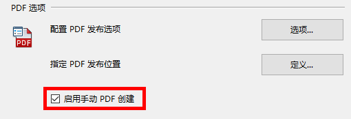

选择用于二维 AutoCAD 和二维 Inventor PDF 打印的设置。
选中“启用手动 PDF 创建”复选框的情况下,不必经历二维文件的生命周期状态更改即可创建 PDF。在工具栏、上下文菜单和“操作”菜单中可以找到“创建 PDF”命令。

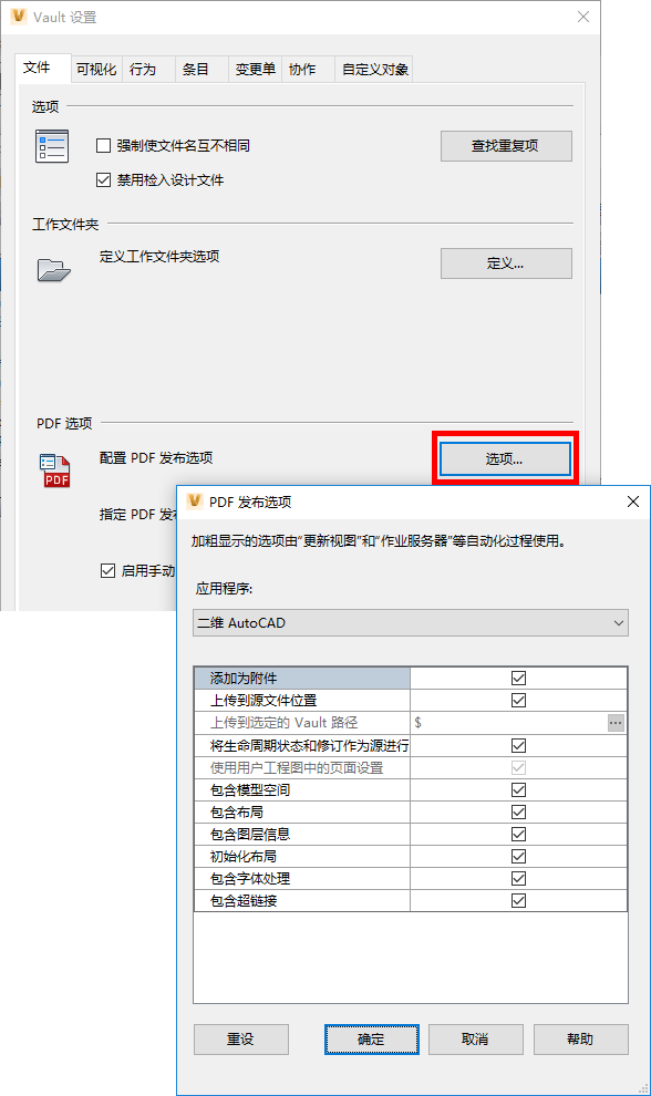

下表描述了“PDF 选项”对话框中用于二维 AutoCAD 和二维 Inventor 发布的设置。
| 二维 AutoCAD PDF 发布选项 | |
| 添加为附件 | 将发布的 PDF 文件显示为文件的附件。 |
| 上传到源文件位置 | 自动将已发布的 PDF 文件存储在选定的文件位置。 |
| 上传到选定的 Vault 路径 | 定义特定位置(使用“浏览”)以存储发布的 PDF 文件。 |
| 将生命周期状态和修订作为源进行同步 | 允许发布的 PDF 与其源文件具有相同的生命周期状态和修订值。 |
| 使用用户 DWG 中的页面设置 | 如果之前已在本机应用程序中完成配置,则无需在 Vault 中重新配置页面设置。已选中,不能取消选中。 |
| 包含模型空间 | 允许发布的 PDF 文件包含模型空间视图。 |
| 包含布局 | 允许发布的 PDF 文件仅包含模型空间视图。 |
| 包含图层信息 | 允许发布的 PDF 文件包含图层信息。 |
| 初始化布局 | 支持旧版文件。 |
| 包含字体处理 | 允许发布包含字体样式的 PDF 文件。 |
| 二维 Inventor PDF 发布选项 | |
| 矢量分辨率 | 设置为 400 DPI,以管理大 PDF 文件大小及相应的细节。 |
| 打印对象线宽 | 允许发布的 PDF 文件针对对象和线型显示一致的线宽。 |
| 所有图纸 | 打印工程图中的全部图纸。要打印在“编辑图纸”对话框中标记为“不予打印”的图纸,选择“不予打印的图纸”。 |
| 所有颜色均为黑色 | 以黑白色打印工程图。嵌入的图像和着色视图仍以彩色打印。 |
