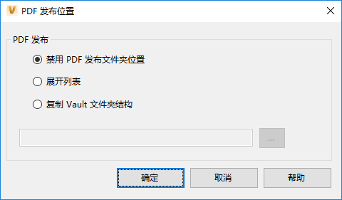

  3. 在“PDF 选项”区域中,单击“定义...”以打开“PDF 发布位置”对话框。
  4. 在“PDF 发布位置”对话框中选择所需的选项:
    1. 禁用 PDF 发布文件夹位置:禁用该选项以将 PDF 文件发布在本地。仍在 Vault Client 中创建自动生成的 PDF 文件。
    2. 展开列表:选择该选项以将所有 PDF 文件存储在本地计算机上的单个文件夹中。
    3. 复制 Vault 文件夹结构:选择该选项通过与 Vault Client 中使用的结构完全相同的文件夹结构存储文件的本地副本。
  5. 如果选择“展开列表”或“复制 Vault 文件夹结构”,请单击“浏览”按钮并选择所有用户可访问的共享网络文件夹。
  6. 单击“确定”。
