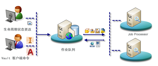

在进行故障排除之前,请参见 Job Processor 概述:
Job Processor 有三个主要组件。
Job Processor 是否需要安装在服务器上?
不需要。Job Processor 是一种客户端应用程序。理想情况下,它应安装在工作站上,且使用与 CAD 工作站相似的规范。
