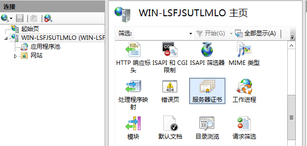

  1. 在树视图中选择服务器节点,然后在列表视图中双击“服务器证书”功能。

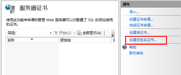

  2. 在“操作”窗格中单击“创建自签名证书...”。

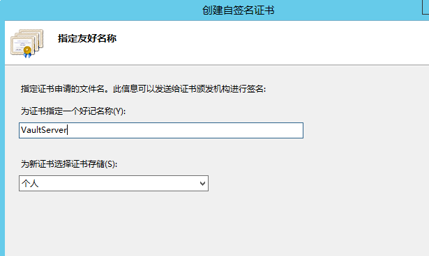

  3. 输入一个友好的名称,然后单击“确定”。

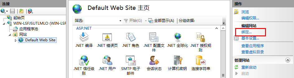

  2. 展开“站点”树,然后选择托管 AutodeskDM 虚拟目录的网站。在下图中,该网站是默认网站。选择“默认网站”,然后单击“操作”窗格中的“绑定”。

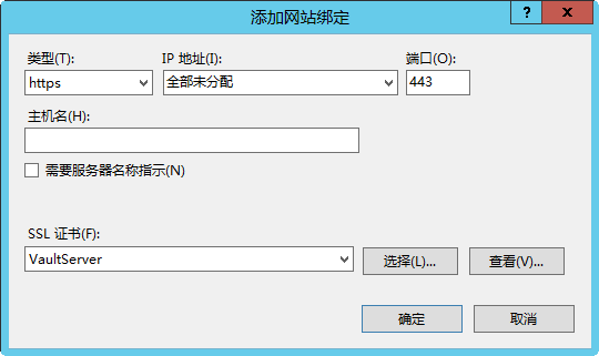

  3. 单击“添加”,将类型更改为 https 并将 SSL 证书更改为安装的证书的友好名称。单击“确定”。
  4. 单击“关闭”。

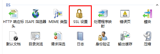

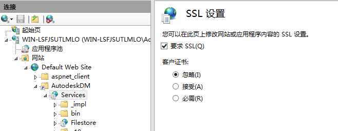

  8. 选择 AutodeskDM Services 虚拟目录,并双击“SSL 设置”按钮。
  9. 在“SSL 设置”页面中,单击“需要 SSL”选项。
  10. 如果您计划使用客户端证书,请单击“客户端证书”下的“需要”选项。反之,请确保选择“忽略”选项。
  11. 从“操作”窗格单击“应用”。
  12. 针对 AutodeskDM Services文件存储虚拟目录重复步骤 8-11。
