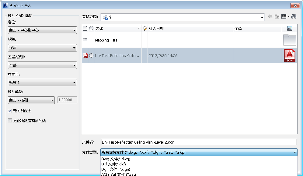

通过“从 Vault 导入”功能,您可以将存储在 Vault 中的 CAD 文件或图像导入到当前 Revit 项目中。
然而,与“从 Vault 链接”不同的是,将项目保存到 Vault 后,只有该项目会被更新。项目与所导入文件之间的任何使用/被使用关系将不会保存。这表示如果修改了某个链接,则必须重新导入文件才能看到更改。
您可以在 Vault 中选择要导入到当前 Revit 项目的文件。还可以在“从 Vault 导入”对话框中指定所导入文件的位置选项。
在将文件导入到当前 Revit 项目时,可以选择位置配置。
下表介绍了可供选择的定位选项。有关详细信息,请参见用于 CAD 格式和 Revit 模型的导入和链接选项。
