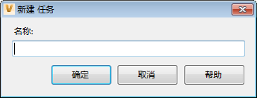

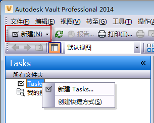

- 单击工具栏上的“新建”,然后选择“新建 <自定义对象>”,其中 <自定义对象> 是您要从其创建实例的自定义对象定义的名称。
在以下示例中,用户会创建一个新任务。
注: 您也可以在树中的自定义对象节点上单击鼠标右键,然后选择“新建任务”。
- 在“新建 <自定义对象>”对话框中,输入自定义对象实例的名称。
例如,此用户可能要创建名为 Review John's Design 的任务实例。
- 单击“确定”。
新的自定义对象实例即已添加。
