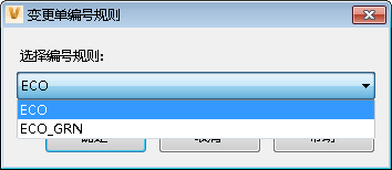

  1. 在 Vault 客户端中选择“变更单”视图。
  2. 在“变更单”列表中的变更单上单击鼠标右键,然后选择“编辑”以打开变更单定义。
  3. 在变更单定义中,选择变更单名称旁边的省略号图标 以打开“选择编号规则”对话框。
  4. 在“选择编号规则”对话框中,选择下拉箭头并做出选择。
  5. 单击“确定”以完成选择。
