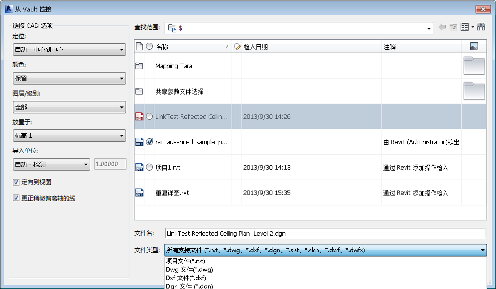

了解如何将存储在 Vault 中的文件链接到当前的 Revit 项目。
使用“从 Vault 链接”,您可以将存储在 Vault 中的文件链接到当前的 Revit 项目。使用“从 Vault 链接”的优势在于不需要了解最新版本的文件位于何处。如果最新版本位于 Revit 服务器上,那么也将链接 Revit 服务器版本。如果文件是非工作共享文件,将从 Vault 下载该文件并将其链接到当前项目,然后通过 Vault 继续管理。
您可以在要链接至当前 Revit 项目的 Vault 中选择文件并在“从 Vault 链接”对话框中指定链接文件的位置选项。
