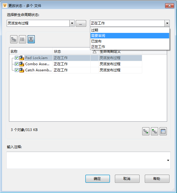

了解 Vault 客户端中的“更改状态”对话框
用户通过“更改状态”命令可以修改文件、文件夹、条目和自定义对象的生命周期状态。更改 Vault 对象的生命周期状态会强制执行 Vault 管理员配置的特定生命周期行为。状态包括“正在工作”、“已发布”和“过期”。
关系网格将显示选择“更改状态”命令时已选中的项目数据。网格中将列出每个对象的生命周期定义和生命周期状态,并可单独修改。“生命周期定义过滤器”下拉列表、“生命周期状态”下拉列表和浏览按钮沿对话框顶部依次排列,用于进行批量更改。
从该过滤器选择一个生命周期定义后,用户可以对属于该生命周期定义的所有数据进行批量状态更改。浏览到另一个生命周期定义可更改分配给网格中数据的生命周期定义。此对话框中仅提供分配给该类别的生命周期定义。“生命周期状态”下拉列表允许用户一次更改多个对象的状态。
默认情况下,关系网格中的所有数据是默认选中的,按照规则,只有选中的数据才受该对话框中设置的影响。未选中的所有数据会忽略“更改状态”对话框中设置的更改。有关这些功能的详细信息,请参见“生命周期定义过滤器和新生命周期状态”一节。
在此对话框中对数据所做的更改以粗体文字显示。这使得用户可以根据此对话框的设置轻松查看即将更改的数据。
若要更改文件的生命周期状态,请选择“生命周期状态”下拉列表,然后选择所需的状态。“按文件生命周期状态”下拉列表中列出了给定的生命周期定义内所有可用的状态(允许从当前状态转换到列出的状态)。
若要更改文件的生命周期定义,请单击网格中“生命周期定义”下拉列表中的“...”按钮。将显示一个对话框,在此对话框内可以为文件选择一个新的生命周期定义。此对话框中显示的生命周期定义是分配给文件所属类别的所有生命周期定义。当用户选择新的生命周期定义并单击“确定”时,选定的文件将列出新定义,其状态将更改为选定生命周期定义的默认状态。
此工作流程与项目文件夹和自定义对象的相关流程是相同的。
“生命周期定义过滤器”下拉列表包含针对关系网格内所列项目文件而存在的所有生命周期定义。此过滤器与“生命周期状态”下拉列表联合使用。使用这两个字段可将给定生命周期定义内的所有数据更新为新生命周期状态。如果用户要将给定生命周期定义内的所有项目数据更改为新的生命周期状态,则工作流如下:
例如,如果您要将网格内处于“基本发布过程”的所有文件更改为“正在工作”状态,则从“生命周期定义过滤器”下拉列表中选择“基本发布过程”。此时,网格内的状态没有更改。下一步,从“生命周期状态”下拉列表中选择“正在工作”。网格中具有“基本发布过程”的所有文件将更改为“正在工作”状态。
您可以通过单击“...”按钮选择新生命周期定义更改文件网格中所有项目数据的生命周期定义。“选择更改生命周期定义”对话框中列出的生命周期定义只是将应用于文件网格内所有文件的生命周期。即该对话框列出了对象网格中每个文件可用的生命周期定义交集。如果该生命周期分配给了与对象相同的类别,则认为该生命周期定义可用。
选择生命周期定义并单击“确定”后,网格内的所有文件将与选定的生命周期定义一起列出。其状态也将更改为新生命周期定义的默认状态(除非项目数据已设置为选定的生命周期定义)。
