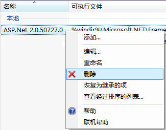

  5. 在引发错误的筛选器上单击鼠标右键,然后选择“删除”。

  6. 在引发错误的筛选器上单击鼠标右键,然后选择“删除”。
