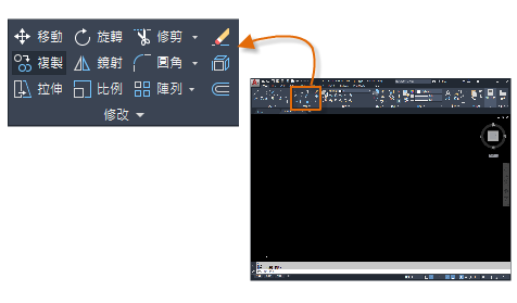

在圖面中對物件執行如刪除、移動和修剪的作業。
其中最常見的工具位於「常用」頁籤的「修改」面板上。請花一分鐘的時間瀏覽這些工具。

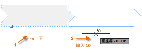

第二片磁磚至原始磁磚右側的距離總和必須是 9-7/8" + 1/8" = 10"。您可以選取磁磚,按 Enter 或空格鍵以結束選取,然後按一下繪製區中的任何位置 (1)。此點不一定要位於磁磚上。
接下來,您可以將游標移至右側,藉由極座標追蹤角度保持水平方向,然後輸入 10 的距離。再按一次 Enter 或空格鍵以結束指令。
從點 (1) 指定的距離和方向,會套用至您選取的磁磚上。

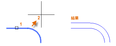

大部分的模型都包含大量的平行直線和曲線。您可以使用 OFFSET 指令以輕鬆且有效率地建立這些物件。按一下 OFFSET 工具或在指令視窗中輸入 O。
選取物件 (1),指定偏移距離,然後按一下以指定結果要產生於原始物件的哪一側 (2)。以下是偏移聚合線的範例。

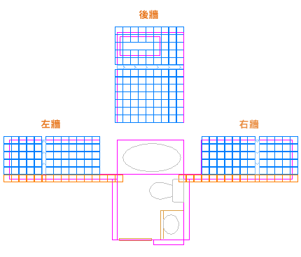

以下插圖顯示一個磁磚專案。此住宅浴室的牆面已整平,以便於配置磁磚樣式並預估需要的磁磚數量。

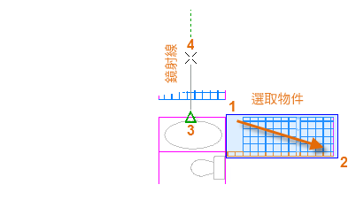

您可以利用左右兩面牆的對稱來節省大量的工作。您只需要在一面牆上建立磁磚,然後透過房間的中心鏡射該牆面。

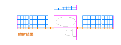

在以下範例中,您可以啟動 MIRROR 指令 (或在「指令」視窗中輸入 MI),使用窗選 (1 和 2) 選取右側牆上的幾何圖形,按 Enter 或 空格鍵,然後指定對應至浴室中心線的鏡射線 (3 和 4)。
最後,按 Enter 或空格鍵以拒絕「刪除來源物件」的選項。

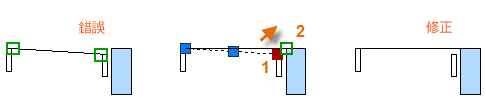

當您選取物件而不啟動指令時,便會顯示掣點。掣點對於光源編輯來說相當方便。舉例來說,下方的直線意外地鎖點至錯誤的端點。您可以選取未對齊的直線,按一下掣點,然後按一下指定正確的位置。
依預設,當您按一下某個掣點時,系統會如指令視窗中指示,自動以 **STRETCH** 模式啟動。如果您要探究其他使用掣點來編輯物件的方式,可按 Enter 或空格鍵以循環檢視其他數種編輯模式。有些人會使用掣點來執行許多編輯作業。
