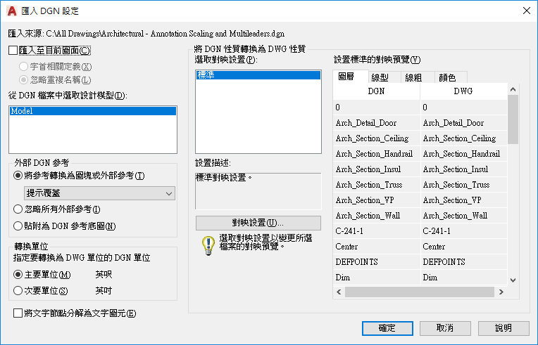

「匯入 DGN 設定」對話方塊
指定 DGN 檔的匯入設定。
DGNIMPORT (指令) 查找
選項清單
會顯示以下選項。
匯入至目前圖面
將 DGN 檔的內容插入目前的 DWG 檔中。
字首相關定義
加入 DGN 檔和模型的名稱,做為傳入物件之名稱的字首。如果加入字首的名稱造成新名稱衝突,系統便會在名稱中附加遞增的數字。
忽略重複名稱
忽略 DGN 檔中任何重複的具名物件 (如圖層名稱或標註型式),並優先採用既有的定義來處理重複的項目。
您也可以使用 DGNIMPORTMODE 系統變數來控制預設設定。
註: 若要正確顯示線型,在匯入或貼附 DGN 檔時,其參考的 MicroStation RSC (資源檔) 必須位於電腦內的有效 AutoCAD 支援檔搜尋路徑中。如果系統找不到資源檔,便會顯示錯誤訊息。您可以在 OPTIONS 指令的「檔案」頁籤中定義搜尋路徑位置。您可以將路徑加入 AutoCAD 支援檔搜尋路徑節點中。您也可以將 RSC 檔案複製到既有的支援檔搜尋路徑中。
從 DGN 檔中選取設計模型
所選 DGN 設計模型將匯入到目前 DWG 檔的模型空間。
V8 DGN 檔可能包含多個設計模型和圖紙模型。DGN 設計模型對等於模型空間,DGN 圖紙模型對等於圖紙空間。因為一個 DWG 檔僅能有一個模型空間,所以您需要在 DGN 檔中選取要匯入的設計模型。
如果選取了設計模型且將其參考至圖紙模型,則圖紙模型也會轉換為 DWG 檔中的一個或多個配置。僅匯入參考主要設計模型的圖紙模型。這些圖紙模型將轉換為圖紙空間配置,並將包含顯示每個主設計模型參考的配置視埠。
外部 DGN 參考
控制在 DWG 環境中處理 DGN 參考的方式。
支援所有 DGN 檔做為參考。這些檔案包括但不限於這些副檔名:.dgn.dwg.cel.s.h.cgm.rdl.d 檔。但是,將不支援並忽略 DXF 檔。
將參考轉換為圖塊或外部參考
在將 DGN 參考匯入目前的圖面時,使其轉換為圖塊,並在將其匯入新圖面時轉換為外部參考。
所有參考的 DGN 設計模型 (包括巢狀參考) 均轉換為圖塊,或做為外部參考貼附在模型空間中。
巢狀參考的關係可予以保留。DGN 設計模型中參考主要檔案的巢狀參考稱為循環參考。AutoCAD 可透過建立圖塊並將圖塊插入至原始的主要 DGN 檔來解析這些循環參考。
不支援且將忽略圖紙模型的設計模型參考以及其他圖紙模型的圖紙模型參考。透過將模型名稱附加到設計檔名 (使用虛線 [-] 隔開),可產生參考的唯一名稱。如有必要,切斷結果圖塊名稱並使用數字取代最後一個或多個字元,以產生唯一的檔名。
使用下面這組選項,可以選擇是否覆蓋外部參考檔:
  • 提示覆蓋
  • 不提示即覆蓋
  • 不覆蓋
註: 如果含有 DGN 檔的資料夾是唯讀的資料夾,系統會將任何 DWG 外部參考建立於「我的文件」(Windows XP) 或「文件」(Windows 7 和 Windows 8) 資料夾中。
如果您正在匯入使用自訂線型的 DGN 檔,且這些線型是定義在外部的 .rsc 檔中,該 .rsc 檔就必須包含在 AutoCAD 支援路徑中。
忽略所有外部參考
結果 DWG 檔中不包括指定的 DGN 檔外部的參考 DGN 檔和 DWG 檔。
如果 DGN 檔中包含自我參考或其他設計模式的參考,則會包含這些參考。
貼附為 DGN 參考底圖
所有 DGN 檔中的 DGN 外部參考會做為 DGN 參考底圖匯入到結果 DWG 檔。匯入時,參考的 DWG 檔保留外部參考。
註: 新 DWG 檔在此程序中建立。不會自動刪除這些新 DWG 檔。
轉換單位
為轉換選取適當的轉換單位。匯入的 DGN 檔包含稱為主要單位次要單位的工作單位 (英制或公制)。將選取的工作單位 (英制或公制) 逐一轉換為 DWG 單位。
主要單位
指定匯入的 DGN 檔的一個主要單位轉換為 DWG 圖面單位。
次要單位
指定匯入的 DGN 檔的一個次要單位轉換為 DWG 圖面單位。
註: 所選 DGN 檔的主要單位和次要單位顯示在按鈕附近,以供參考。
將文字節點分解為文字元素
DGN 檔中的文字節點元素為做為一個元素儲存的多行文字,與 MTEXT 物件類似。勾選此選項以保留路徑之後的文字。
除選後,將多行文字保持為單一多行文字物件。
勾選後,將多行文字分隔為單獨文字物件。當匯入包含沿曲線路徑建立的文字時,選取此選項可保持視覺保真度。文字物件的第一個字元決定其位置與旋轉。
將 DWG 性質轉換為 DGN 性質
選取並管理用於目前 DGN 匯入時的對映設置。
選取對映設置
顯示目前定義的對映設置。
標準為預設對映設置,其從正匯出的圖面中萃取資料並將自動對映套用至 DGN 圖層、線型、線粗和顏色,如對映預覽所示。
設置描述
顯示選取的對應設置的描述。
對映設置
開啟「DGN 對映設置」對話方塊,可在此建立新對映設置,並更名、修改或刪除 (DGNMAPPING) 既有的對映設置。
設置標準的對映預覽
列示 DGN 欄中匯入的 DGN 檔的所有性質及 DWG 欄中選取的對映設置的所有性質。
註: 貼圖預覽中不列示外部參考檔性質。
