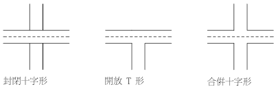

建立封閉十字交點
複線可以十字形或 T 形相交,而且十字或 T 形可以是封閉、開放或合併的。
  1. 於指令提示下,輸入 MLEDIT。
  2. 在「複線編輯工具」對話方塊中,選取「十字封閉」。
  3. 選取前景的複線。
  4. 選取背景的複線。
    此交點已被修改。您可以繼續選取要修改的相交複線,或按 Enter 來結束指令。
