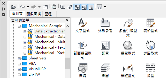

「設計中心」視窗左側的樹狀檢視以及「設計中心」頁籤,可以協助您尋找內容並將其載入內容區域。
設計中心頁籤
「資料夾」、「開啟圖面」和「歷程」頁籤提供多種存取內容的方法。
資料夾清單
按一下樹狀視圖中的項目會在內容區域中顯示此項目的內容。按一下加號「+」或減號「-」,以顯示與隱藏階層內的更多層次。您也可以在一個項目上按兩下,顯示更深的層次。在樹狀視圖中按一下右鍵,將顯示帶有數個相關選項的快顯功能表。
