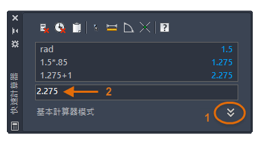

基本的快速計算器控制就如您預期的簡單和標準。您可以將顯示收闔成最精簡的大小 (1),然後從鍵盤輸入數字和運算子 (2),以最簡單的方式使用快速計算器。
快速計算器的精確度限制為 8-9 個小數位數,在大多數情況下應該都可以接受。

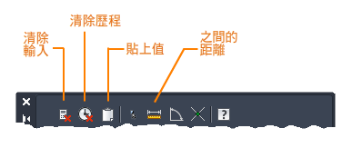

有一個特別好的功能是「貼上值」,此功能會將目前的計算器結果複製到「指令」視窗中的提示。可以是計算的半徑、距離或偏移值。
貼上值

以下兩者之間的距離
「以下兩者之間的距離」提供一種有效率的方式,可以取得任意兩點之間的距離,並自動將其貼至快速計算器,讓您可以對該距離執行數學運算。然後,當您獲得結果時,按一下「貼上值」,可將其複製到「指令」視窗中目前的提示。

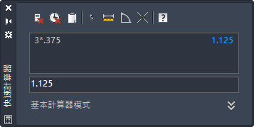

例如,假設您想要讓圓移動的距離是矩形垂直標註的 37.5%。
  1. 按一下「以下兩者之間的距離」,指定與矩形垂直標註對應的線段端點。
    假設在輸入區域中顯示的距離是 3 個單位。
  2. 在快速計算器的輸入區域內,在 3 的右邊按一下,然後輸入 *.375。按 Enter 計算值。
    會顯示 1.125 的值。
  3. 啟動「移動」指令,指定基準點。
  4. 在快速計算器中按一下「貼上值」。
    1.125 會出現在「指定下一點」提示處。
  5. 將滑鼠往您想要移動圓的方向移動,然後按 Enter 以接受 1.125 做為距離值。
