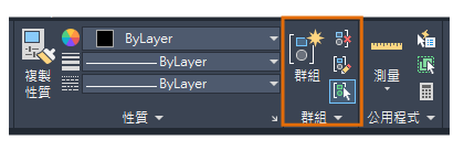

為了方便在功能區上存取群組的控制項,請找出「常用」頁籤,「群組」面板。
面板中的指令包括「分組」和「取消分組」,加上...

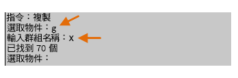

註: 當您建立群組後,可以使用「名稱」選項對群組指定名稱。當大型圖面中包含許多群組,而且您想要確保您指定正確的群組時,命名群組就很方便。您可以在「選取物件」提示下輸入 g 或 group,後面接群組名稱來指定群組。

  3. 按一下「常用」頁籤 「群組」面板 「分組」。 查找
