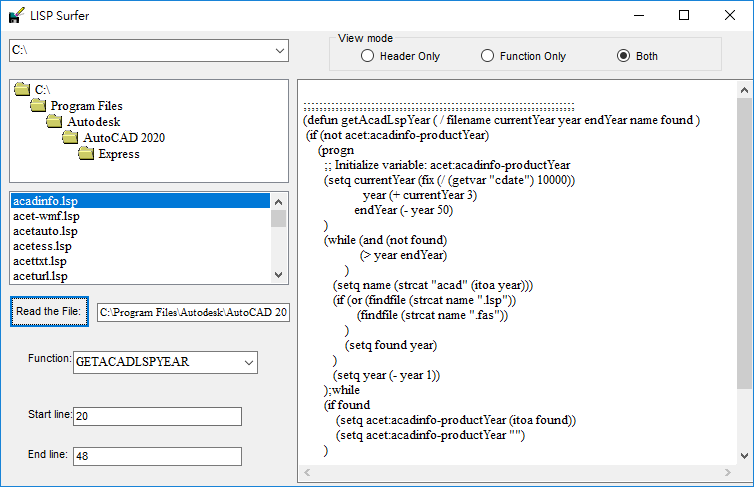

LSPSURF (Express Tool)
依個別函數顯示 AutoLISP 檔的內容。
輸入 LSPSURF 以顯示「LISP 搜尋器」對話方塊:
註:
LSPSURF 無法使用具有行內註解的程式碼正常工作。
對話方塊選項
Read the file
在選取的 AutoLISP 檔中讀取
Function
允許為顯示所選取的函數
Start line
顯示函數第一行的線編號
End line
顯示函數最後一行的線編號
Header Only
僅會展示函數標頭
Function Only
僅會展示函數碼
Both
將同時展示函數標頭和函數碼
