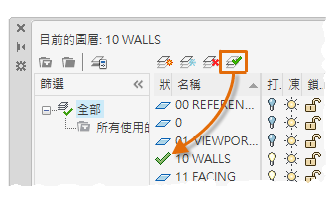

目前圖層
所有新物件會在目前圖層上進行繪製。「圖層性質管理員」上的綠色勾選標記會指出目前圖層。
