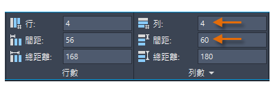

    此時會顯示一個預設的矩形陣列,但是必須修改展示櫃的數量和間距。
  3. 使用「陣列」功能區關聯式頁籤上的控制項修改陣列的值。
    變更「欄」、「列」的值,以及列和欄之間的距離,可反覆輕鬆修改結果。
    註: 在「列」下的「之間」值永遠是相對於陣列項目上的對等位置測量,如圖所示。

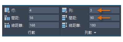

    此選項會取代陣列中的所有原始項目,但是現在必須調整列數和垂直間距。
  5. 在陣列還是選取的狀態下,您可以在「陣列」功能區關聯式頁籤上調整值。在此案例中,我們選擇 3 列,然後在「列」下選擇 90 做為「之間」的距離。按 Enter 更新陣列。
以下是「取代項目」作業的最終結果。
