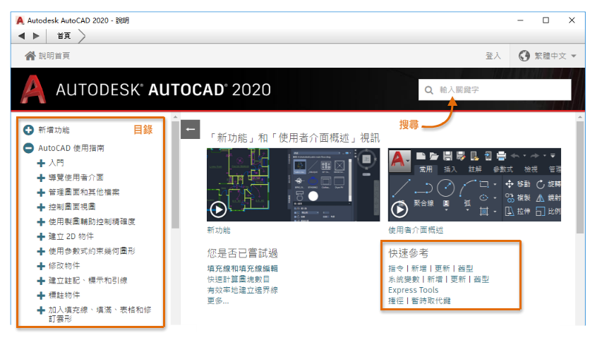

「說明」首頁有三個主要區域:

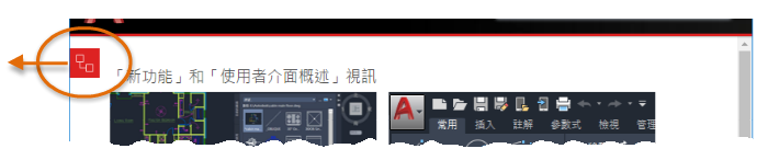

註: 如果您沒有看到包含目錄的左窗格,可以將「說明」視窗拉寬,或按一下紅色按鈕。
我們使用範例來探索取得資訊幾種不同的方式。

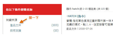

    此動作會產生 457 個搜尋主題。幸好您可以篩選這些結果。
    提示: 如果您在搜尋時只輸入「一個」關鍵字,就可以得到最佳結果。多個字詞會產生每個搜尋關鍵字組合的清單。
  2. 在「按以下條件精簡查詢」下,按一下「產品文件」。
    此動作會將知識來源減少成一個:產品文件。此動作會將結果減少到 293 個。
  3. 接著,將篩選清單向下捲動到「產品功能」,然後按一下「填充線與漸層」。此動作會將結果減少到 73 個。
    當您按一下每個篩選,可以在右窗格中看到累積的結果。

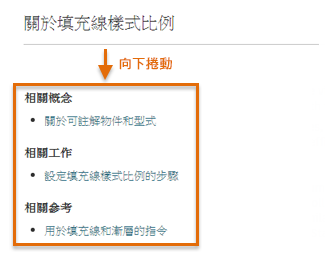

  8. 在右窗格中,向下捲動到主題底部。請注意有三種類型的連結:相關概念、相關工作和相關參考。
    這三項是一般的資訊類型:概念描述、逐步工作,以及相關指令和系統變數的連結。

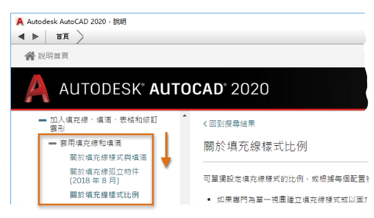

  9. 接著將左窗格的目錄向下捲動。
    請注意,目錄會自動展開以顯示與填充線和填滿相關的主要「概念」主題。
    您可以使用目錄來查看與填充線密切相關的主題清單,也可以使用它來導覽至有興趣的區域。
  10. 按一下〈關於填充線樣式與填滿〉主題,然後在右窗格中瀏覽主題。

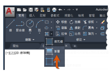

  13. 移動「說明」視窗,讓它不會蓋住 AutoCAD 功能區。然後在「漸層」主題中,按一下「尋找連結」,如下所示。
    功能區會開啟到正確的頁籤,並顯示一個來回擺動的箭頭,顯示指令的位置。

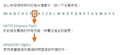

如果您已經知道指令名稱,可以在「說明」首頁的「快速參考」下快速存取。按照以下步驟可直接存取指令。

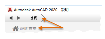

  1. 按一下「首頁」或從「漸層」主題按一下「說明」首頁。
  2. 在右窗格中,按一下「指令」連結。
  3. 按一下字母 G 可查看指令清單,向下捲動可顯示「漸層」指令的連結。
