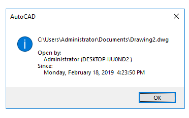

您可以使用 WHOHAS 找出誰開啟了指定的圖檔。
指定圖檔之後,會顯示包括檔案的完整路徑、目前使用者的登入名稱、電腦名稱,以及圖檔開啟的日期和時間等資訊。當您嘗試開啟另一位使用者開啟的圖檔時,會自動顯示相似的資訊。
由 WHOHAS 顯示的資訊儲存在與圖檔名稱相同的暫存 DWL 檔。檔案關閉後,DWL 檔就會刪除。
註: DWL 檔案只是包含資訊,它們「不會」鎖住檔案。
