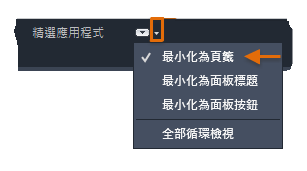

功能區在應用程式視窗中佔用大量的區域。您可以循環檢視多個顯示模式,而不是完全關閉功能區。
  1. 重複按一下向上箭頭可循環檢視多個功能區顯示選項。

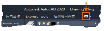

  2. 然後,按一下右邊的向下箭頭,並選擇「最小化為頁籤」。
  3. 按一下其中一個功能區頁籤。請注意,功能區會暫時還原,直到您啟動指令為止。
    註: 若要還原完整功能區,請再次按一下向上箭頭。

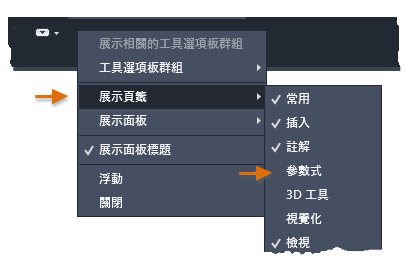

  4. 以滑鼠右鍵按一下任何功能區頁籤,可選擇您要隱藏的頁籤。在此情況下,清除「參數式」可隱藏該頁籤。
    註: 如果您希望隱藏目前頁籤上的某些面板,您可以選擇「展示面板」選項。

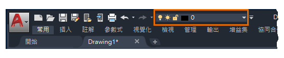

控制快速存取工具列
當功能區最小化之後,存取「圖層」面板上的工具就變得不太方便。但是,您可以改為在快速存取工具列中加入「圖層」下拉式清單。
  1. 在快速存取工具列上,按一下「自訂」下拉式箭頭,然後選擇「圖層」。
    以下是結果。
  2. 使用相同的方法可以在快速存取工具列中加入或移除其他預先定義的指令。

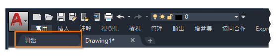

控制開始頁籤
並非所有使用者都使用「開始」頁籤,您可以選擇關閉它。

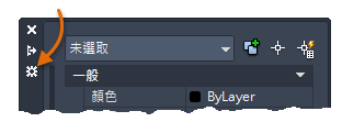

最常用的兩個選項板是「性質」選項板和「圖層性質管理員」選項板。使用「自動隱藏」選項將這兩個選項板停靠在一起,是一種失去兩個繪圖區域但獲得懸停即可立即存取的折衷方式。
  1. 開啟「性質」選項板。
  2. 在選項板的標題列上,按一下「性質」按鈕,如圖所示。
  3. 選擇指出的選項:
    將游標懸停或離開此選項板,可讓您在需要時快速、暫時存取。

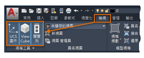

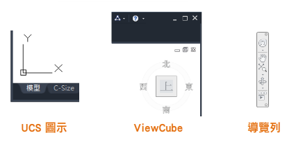

隱藏 UCS 圖示、ViewCube 和導覽列
使用者座標系統在某些 2D 圖面中很有用,對於 3D 塑型則非常重要。如果您不常使用 UCS,可以輕鬆地將其隱藏。ViewCube 和導覽列也是一樣。
