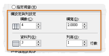

  1. 於指令提示下輸入 TABLE。
  2. 在「插入表格」對話方塊中,輸入 4 欄和 3 的資料列。於表格指定位置。

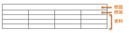

    依預設,當您使用標準的表格型式時有三種型式的儲存格會顯示:

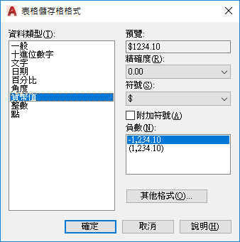

  3. 在相同的方式,按一下並拖曳,以選取這三個儲存格在價格/單位。按一下右鍵,選擇「資料格式」,然後選擇「貨幣值」。
  4. 執行相同的資料儲存格下的「數量」和「價格表頭」。於儲存格下的「數量」,選擇「整數」,而在「價格」的儲存格下,再選擇「貨幣值」。

    如果您指定資料格式 做為「貨幣」,「$」符號將自動顯示。$ 0.00 項目都需要做為預留位置的格式。如果值為貨幣值欄不顯示「$」符號,按一下右鍵,然後選擇「資料格式」,以變更儲存格資料的格式至貨幣值。

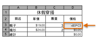

  6. 價格的第一個儲存格 (D3),請輸入 =B3*C3。自動增加儲存格。
  7. 同樣地,在儲存格 D4,請輸入 =B4*C4。
  8. 接下來,在儲存格中輸入 D5=SUM(D3:D4)。
    D3 和 D4 之間的冒號和意指了 D3 和 D4 之間範圍內的儲存格。
