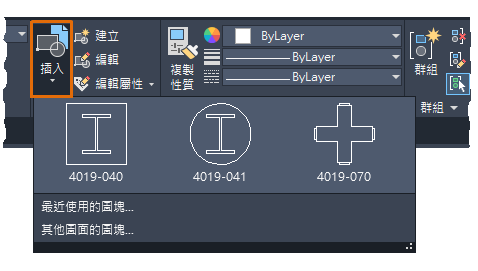

顯示「圖塊」選項板,您可以用來將圖塊和圖面插入至目前圖面。
查找
從「常用」頁籤的「圖塊」面板,按一下「插入」即可顯示目前圖面中的圖塊圖庫,毋需開啟「圖塊」選項板。其他兩個選項「最近使用的圖塊」和「其他圖面的圖塊」,會將「圖塊」選項板開啟到對應的頁籤。
