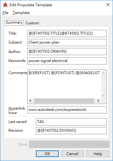

編輯 Propulate 樣板Propulate 會使用樣板檔來決定哪些值應插入至圖面的「圖面性質」欄位。樣板檔案在使用前必須先進行編輯,以指定要將位於何處的哪些值套用到「圖面性質」對話方塊。您可以根據您的需要來建立許多不同的樣板,但一次只能使用一個樣板。預設樣板檔名為 template.prp。編輯既有樣板或建立新樣版的最簡單方式就是使用「編輯 Propulate 樣板」對話方塊。

若要編輯樣板檔,請在適當的欄位中輸入文字或其中一個特殊的插入選項。例如,在「主旨」欄位中輸入「Downtown Renovation」時,會在使用此樣板處理的每個圖面中,將「Downtown Renovation」字串插入「圖面性質」對話方塊的主旨欄位。除了與此類似的文字字串以外,您可以使用四個特殊指令來萃取圖面特定資訊,並將該資料插入「圖面性質」對話方塊中。
| @[block.attributeTag] | 從帶有屬性的圖塊萃取的屬性標籤值,並將其插入指定的欄位。範例:在「作者」欄位中插入 @[title.drawnby],使 Propulate 在圖面中搜尋帶有屬性的圖塊具名標題、萃取 drawnby 屬性欄位的值,將值插入圖面的「圖面性質」對話方塊「作者」欄位中。如果整個專案都使用通用的圖塊,您就可以輕鬆地更新大量圖面以反映其特定屬性值。 |
