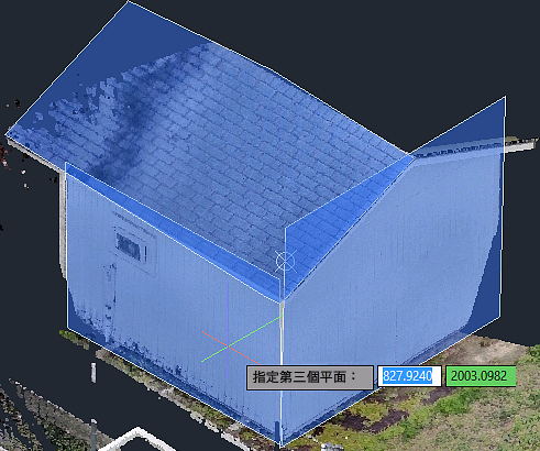

從分段的點雲建立幾何圖形
您可以從分段的點雲推論數種類型的幾何圖形。
從剖斷的點雲萃取 2D 幾何圖形
剖斷點雲提供您從中萃取幾何圖形的另一種方式。PCEXTRACTSECTION 指令可識別點雲中的基礎 2D 幾何圖形與建立 2D 線圖面。依預設,幾何圖形是在具有剖面平面的平面重合上建立。
您可以定義您要萃取的幾何圖形、用於建立圖層的幾何圖形、產生的 2D 線或聚合線的顏色、聚合線的寬度,以及公差設定。
