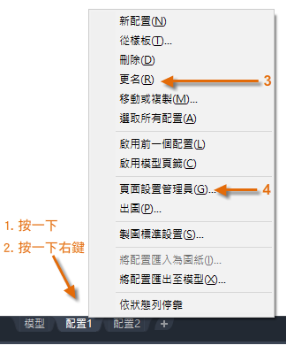

當您要存取配置頁籤時應做的第一件事,是 (1) 在配置頁籤上按一下右鍵,並 (2) 將其更名成 (3) 比「配置 1」更具體的名稱。針對 D 大小的配置,ARCH D 或 ANSI D 可能會是不錯的選擇。
接著,開啟「頁面設置管理員」以 (4) 變更圖紙大小,並於「配置」頁籤中顯示。 這裡有大量的控制項,但您僅需要變更其中一部分。第一個是指定圖紙大小。
註: 您可能會想要知道為什麼每個圖紙大小在清單中都有兩個項目。這是因為部分印表機和繪圖機無法識別圖面方位設定。

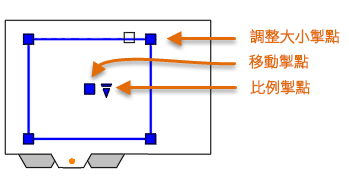

配置視埠是在配置頁籤中建立以顯示模型空間比例視圖的物件。您可以將其想成是可顯示部份模型空間的封閉迴路電視螢幕。您可以選取配置視埠,如同選取其他任何物件一樣。當您選取它時,會顯示數個掣點,讓您調整視埠大小、移動視埠,以及指定其中所含視圖的比例。
有數個編輯指令 (例如「移動」、「刪除」和「複製」) 可以用於配置視埠上。當您選取配置視埠時,可以使用「性質」選項板來提供完整的選項和設定清單。

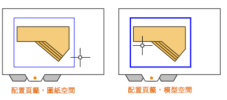

當您在配置頁籤上工作時,可以切換圖紙空間與模型空間,而不需要返回「模型」頁籤。以下是作法。如圖所示,您移動游標並在配置視埠內部按兩下來存取模型空間,或在配置視埠外部按兩下來返回圖紙空間。當您位於模型空間時,配置視埠的邊框會變更厚。
您可能想要透過配置視埠來存取模型空間的主要原因是要平移視圖,或對物件進行微調,尤其是僅顯示在該視埠中的物件。

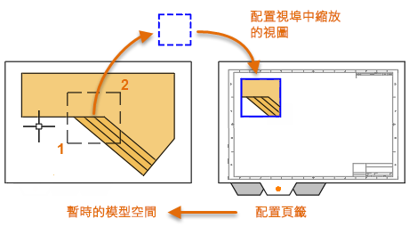

您可以使用 MVIEW (製作視圖) 指令的「新建」選項,以在圖紙空間中建立其他配置視埠。透過數個配置視埠,您可以依相同比例或不同比例來顯示模型空間的不同視圖。
  1. 從配置頁籤中,在指令視窗中輸入 MVIEW,然後選擇「新建」選項。
  2. 會暫時顯示最大化模型空間視圖,而且您可以如圖所示按一下兩個點,來定義區域。
  3. 回到配置中,按一下右鍵以顯示比例清單,然後按一下您要使用的比例。
  4. 按一下某個位置,來放置包含比例視圖的新配置視埠。

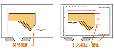

在配置頁籤上建立一個或多個比例配置視埠之後,請遵循以下步驟以使用轉換空間來註解圖面:
  1. 依需要移動配置視埠,然後使用大小掣點來調整其邊。
  2. 關閉已在其上建立配置視埠物件的圖層。這會隱藏配置視埠的邊。
  3. 在圖紙空間中直接建立註記、標示和標註。它們會自動以正確的大小顯示。
  4. 將圖面列印至圖紙或列印為 DWF 或 PDF 檔案。
