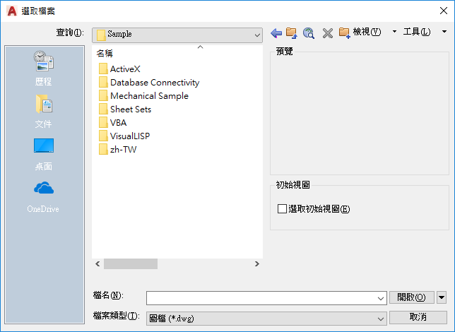

標準檔案選取對話方塊
數個指令會顯示標準檔案選取對話方塊,在其中您可以導覽本端與網路磁碟機、FTP 網站與網路資料夾,來選取檔案。各個對話方塊可能略有不同,以下是可能選項的清單。

檔案清單
顯示目前路徑中的檔案和資料夾,以及所選檔案類型的檔案與資料夾。對話方塊中的「檢視」功能表可讓您在「清單」檢視與「詳細資料」檢視之間切換。
預覽
在對話方塊中選擇「視圖」「預覽」後,會顯示所選檔案的點陣圖。若要在儲存圖檔時也儲存點陣圖,請使用「選項」對話方塊中「開啟與儲存」頁籤上的「儲存縮圖預覽影像」選項。
檔名
顯示您在「檔案」清單中選取的檔名。如果您選取多重檔案,「檔名」會在引號中顯示每個選取的檔案。當您輸入多重檔名時,您必須使用引號來括住它們。您可以使用萬用字元來篩選在「檔案」清單中顯示的檔案。 如需萬用字元搜尋的資訊,請參閱萬用字元參考。
檔案類型
儲存檔案時,您可使用「類型檔案」指定檔案的儲存格式。
選取初始視圖
如果圖面包含多個具名視圖,則在圖面開啟之後,會顯示指定的模型空間視圖。
立即更新圖紙並檢視縮圖
反映系統變數 UPDATETHUMBNAIL 的目前設定。此選項會暫時取代,但不會變更 UPDATETHUMBNAIL 的目前設定。
開啟/儲存
根據特定檔案選取對話方塊的目的,開啟或儲存所選檔案,或在先前的對話方塊中輸入所選資料夾的路徑。某些檔案選取對話方塊可能包括其他選項,按一下「開啟」按鈕旁邊的箭頭可存取這些選項。
