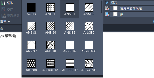

  2. 在「填充線建立」頁籤 > 「性質」面板 > 「填充線類型」清單上,選取要使用的填充線類型。
  3. 在「樣式」面板上,按一下某個填充線樣式或填滿。

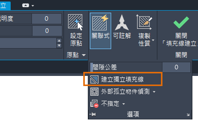

將填充線物件分開
當您在一個指令內將填充線套用到多個區域時,結果預設是單一個填充線物件。如果您需要變更一個區域的性質或移除某個區域,必須將填充線物件分開。
  1. 按一下填充線。請注意,無論你在哪裡按一下填充線,都會以一個有單一掣點的物件運作。
    註: 選取填充線物件之後,就會出現「填充線編輯器」功能區頁籤。
  2. 在「填充線編輯器」功能區上,展開「選項」面板,然後選取「獨立填充線」。
    結果是每個填充線區域現在都是自己的填充線物件,可以單獨編輯或移除。
註: 填充線一旦分開後,就無法合併成單一填充線物件。
