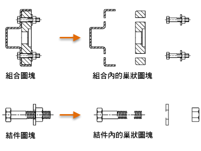

建立巢狀圖塊
圖塊定義中包含的圖塊參考稱為巢狀圖塊。使用圖塊中的圖塊可以簡化複雜圖塊定義的組織結構。
嘗試參考本身的圖塊稱為循環參考,這是不允許的狀況。
