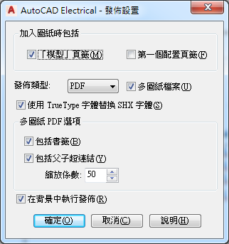

  5. 在「AutoCAD Electrical toolset - 發佈設置」對話方塊中,選取「PDF」做為發佈類型。
  6. 勾選「多圖紙檔案」。
  7. 選擇是否使用 TrueType 字體替換 SHX 字體。
    • 使用 TrueType 字體的文字物件可以在 PDF 檔案中搜尋。
    • 使用 SHX 字體的文字物件在 PDF 檔案中會繪製為圖形。文字值在 PDF 檔案中以註解形式加入,並可以透過搜尋註解找到。
  8. 勾選「包括書籤」,以在 PDF 檔案中將專案結構包括為書籤。
  9. 勾選「包括父子超連結」。
  10. 定義縮放係數,以控制在您要跳至的物件上 PDF 檔案的拉近程度。輸入 1 到 100 之間的值。
  11. 按一下「確定」。
